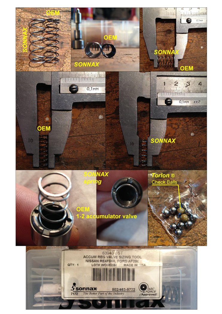

Сравнение пружинок. Пружинка Sonnax выполнена из проволоки чуть толще. Она ощутимо жестче оригинальной. По длине одинаковые, а по диаметру см. фото. Sonnax примерно на 0.6 мм больше. Показана посадка в родной клапан. А это на фото Торлоновые шарики, вместо оригинальных. Имеют ряд преимуществ перед стальными. В комлекте шли 12 штук. На фото в сравнении на вид со стальными OEM.
PS В наборе рем. комплекта Sonnax идут две пружинки как я говорил выше. Здесь на фото к сожалению я её не смог показать. У неё длинна, диаметр такие же, но толщина проволоки больше и больше рабочих витков.
Вывод: Установка пружины Sonnax A32 возможна для A33.

Покупаем здесь http://www.abtomat.ru/partDetail.aspx?code=63940-02K
Ставим из этого набора пружинку у которой больше витков. На фото слева.
X-MaldeR, риск есть очень не большой. Я сравнил размеры пружинок 32 ой и 33 ей ! Размеры одинаковые. Пружинка Соннакса четко садиться в клапан! У меня проблема решилась! Так почему бы не рискнуть с 33 ей? Подкрепляет это решение и то что фирма Precision кладёт эту пружинку на замену также и для коробки 33 ей!

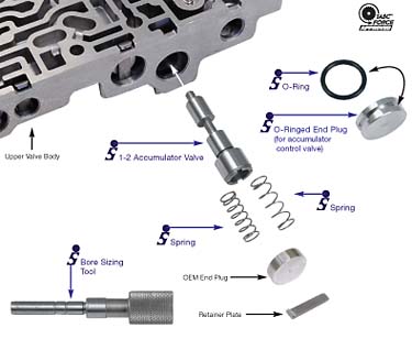

По теме пружинок для A33!
Вот текст из Бюллетеня Precision.
REF: Production Change #2958 TRANS: RE4F04B FOUND IN KIT: Immediately DATE: February 12, 2010 AFFECTED KITS: K63900J, K63900J-MD, K63900JX and all related Master and Banner kits
We will add upgraded Pilot Valve Spring (63799A) and 1-2 Accumulator Spring (63799B)-already found in our RE4F04A/V kit, K63900G- to above kits. The springs replace the original fatigued springs and are individually sub packed with illustration and directions.
Дословно Мы добавили улучшенные пружины для пилотного клапана и для 1-2 Аккумулятора. Пружины заменяют усталые пружины и упакованы в индивидуальные пакеты с инструкцией по установке.
