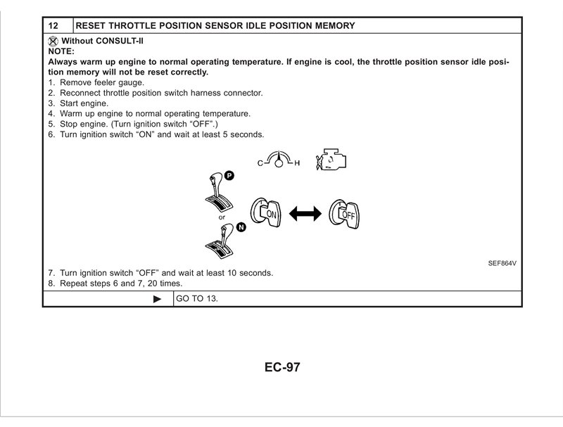

После регулировки проводим сброс памяти нулевого положения дросселя
Как это сделать ? "в книжке для цефиро А33 про сброс не написано. "
Ребята HElP закрутил на 3 Нм тормозную ленту и ослбил на 2,5 оборота! что в D что в R машина сама не катиться трогается рывком после 1200 оборотов! 3Нм по динамометрическому ключу ставили!!! Мы перезатянули или наоборот недотянули ??? Что делать ?
По порядку. В разделе EC engine control пошаговые действия. По сбросу памяти позиции холостого.
Точный контроль контакта ленты, делаем по откату машины назад. Позиция селектора в N. Поставить на горизонтальную площадку. Закручивать болт по не многу, проверять откат. Тормозит при откате, контрольный 3 Nm. Должно закрутиться еще немножечко. Динамик щелкнул, стоп. Назад 2.5 оборота.
