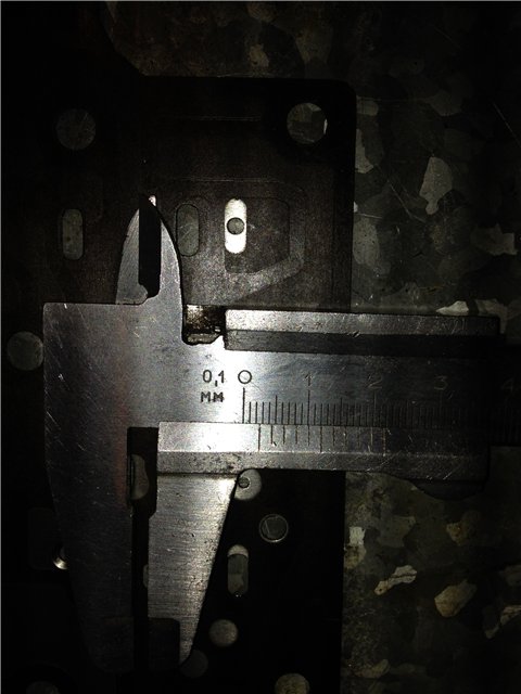

Есть у меня идея по проблеме 3-2. И опять мы идем в гидроблок конечно )). Так как при плавном дросселе 3-2 включается идеально. И только когда срабатывает клапан аккумулятор контроль (газ в пол) и принудительно быстро открывает 1-2 клапан. То можно уменьшить в сепараторной пластине проходное отверстие и тем сгладить это дело! На фото дырка в D 2.5 мм. Решить только на сколько уменьшить.
PS по пружинкам Соннакс из ремкомплекта. Так как там было две пружинки разной жесткости. И я поставил более жесткую. Про которую они писали о более Четких сдвигах включения. То думаю что можно еще попробовать поставить пружинку по мягче. 1-2 скорее всего останется таким же плавным. А вот 3-2 будет намного мягче. Соннакс пишет что более жесткая пружинка ощутимо повышает давление в аккумуляторе и тем самым вызывает более четкие сдвиги. А это проявляется в очень быстром 2-3, 3-2. Такой вот баланс. Но честно мне очень нравится что 2-3 включается быстро! Но хотелось бы чуть по мягче 3-2. А еще з заменой датчиков скоростей 3-2 стало меньше заметным.
