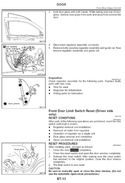

Нашел в мануале описание того, как заново установить параметры для водительского стеклоподъемника. Кажется это именно то, что тебе нужно. Сам не пробовал и пока не буду сбрасывать параметры, т.к. у меня это пока явление редкопроявляемое :) Сегодня только один раз приоткрылось после автозакрытия...
Вообщем если хочешь - поэксперементируй ;)
В файл приложу фрагменты оригинального описания. А если у тебя есть техническая документация в формате PDF, то еще проще. Открой файл bt.pdf - страница 13 (BT-13).
Вообщем надо добраться то переключателя сброса. Судя по всему обшивку надо снять с двери (честно говоря не совсем понял, где он, но на последней картинки вложения отмечено - думаю найдеш :arrow: ). Затем:
1. Полность поднять стекло
2. Нажать на reset и не отпуская полностью опустить стекло
3. Затем отпустить reset (удостовериться, что он полностью отжался) и опять полностью поднять окно
4. После этого будут установлены новые пределы лимита авто-открытия и авто-закрытия.
ГЛАВНОЕ! Подымать и опускать стекло надо в ручном режиме! Нельзя, что бы включился автомат! Вообщем, нажимать на переключатель нежно!

Проэкспериментировал!
Получилось с первого раза. Все просто. Эта хитрая кнопка находится где-то посредине двери. Около разветвления проводки на кнопки стеклоподъемника и на ЦЗ (+ остальную лабуду, если есть). Просто надо учесть, что картинка сделана для Максимы, т.е. всё зеркально.
