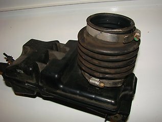

У меня была похожая проблема, гофра которая идет к заслонке от времени стала дубовой и треснула под хомутом, сразу не заметишь. Поменял её и все стало нормально. Ищи возможно тоже "лишний" воздух попадает.
    13.6 КБ · Просмотры: 1 237
