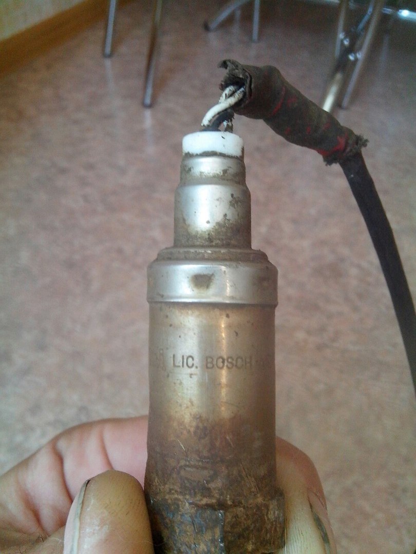

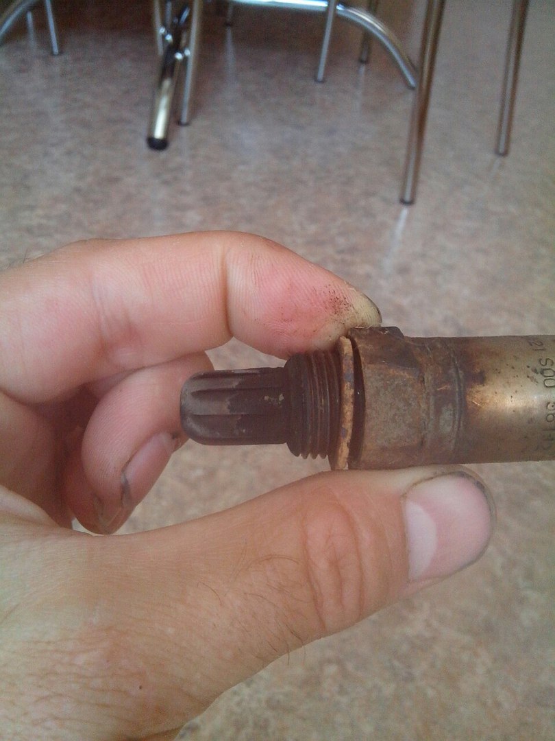

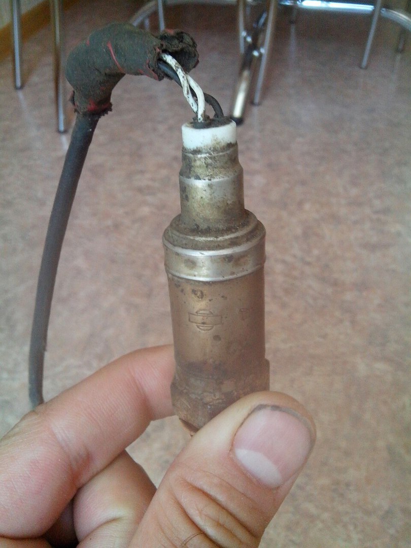

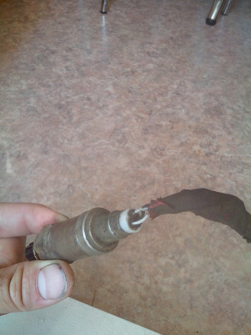

Потом я снимал Лямбду , сделал спец ключ ( ФОТО ПОГОДЯ ВЫЛОЖУ) сидела и прикепала мертво, сломал два ключа и разорвал трубку )) и вот после спец ключа отдалась как шлюшка )))
Стоит Лямбда BOSH Nissan но не родная !!! на три провода ( почему и откуда ) что за лямбда такая вот фото ))) я такой еще не видел думаю из вас многие тоже ... )

а че лямбда то? лямбда как лямбда

Я сатовский куплю, по лямбде там что без разнице какой белый цеплять куда или все то ки есть разница ??

белые равнозначны провода
