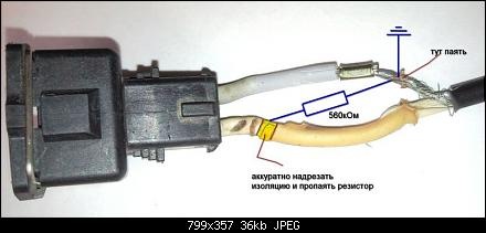

Датчик детонации прикручен болтом М8 в развале блока под впускным коллектором, подключается к первому разъему. Можно поставить вазовский за 250 рэ, предварительно зашунтировав его резистором на 560 кОм. Лопнувший шланг срочно замени!
Для замены ДД нужно снять впускной. Иначе никак.

Провод на датчик детонации можно отключить непосредственно от датчика и от разъема на косе, а первый разъем как раз и есть тот разъем.
Родной датчик быстрее всего рабочий, поросто в самом датчике резистор на 560ком рассыпался от нагревов, подкинь этот резистор в сигнальную цепь и будет все работать и вазовское говно не надо прикрычивать
Цена 20копеек за резистор
Если поставить этот резистор/обманку, то комп будет всегда "думать", что датчик исправен.

для этого нужно перед припайкой резистора проверить ДД с помощью тестера, при постукивании возле него должен выдавать небольшое напряжение
Это не обманка этот резистор устанавливают для выравнивания уровня, ацп отцифровывает сигнал с дд(а может там не ацп а копаратор), так этот резистор согласующий. Не установив этот резистор датчик для мозгов вообще не видим
В "родном" датчике он встроенный
Если его подключить резистор без ДД, мозги скажут "55" или "0000" - вот это "режим обманки".

тестером мерить надо дд и паять резюк и будет счастье
При возникновении детонации, исправный датчик выдаёт сигнал на CPU, который "подвинет" угол зажигания до исчезновения детонации.
В случае неисправного датчика + установленный резистор, CPU никогда не увидит возникновение детонации.

статья понятно там принцип работы. Дд выходит из строя в основном изза разрушения этого резистора, сам датчик рабочий а разистора нет от рассыпался и комп фиксирует постоянную детонацию , но иногда и сам дд разрушается тогда дд не выдает вообще сигнал на мозги тем самым мозг фиксирует неисправность самого датчика
Я думаю если вместо датчика дд впаять только резистор то мозги должны увидеть обманку таккак нет изменения сигнала на входе мозгов, и перейти в аварийную работу двс
Для того чтобы перейти в аварийную работу ДВС, можно просто отстегнуть фишку с ДД и все...не надо паять никаких резисторов...
А вообще на А32 он меняется самостоятельно, стоит в районе 1000 - 1500 рублей контракт, в чем вопрос то?!

Нет детонации - нет сигнала.
Контроль исправности, только по встроенному резистору.
Поэтому если резистор оборван/разрушен, необходимо проверять сам датчик(осциллограф в помощь)
Если исправен, "колхозить" резистор

также можно припаять резистор не снимая датчик, возле фишки есть место, подключить комп и посмотреть меняется ли угол при изменении оборотов, если меняется то сбрасываем ошибку и спокойно ездим, направление мысли правильное???
