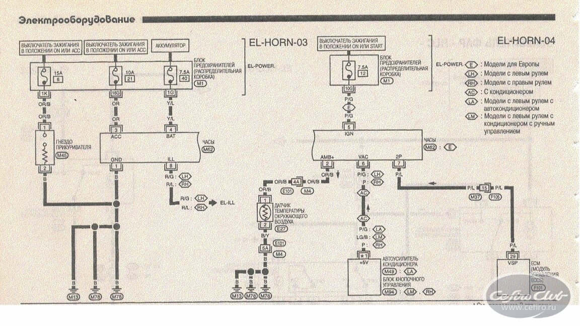

а у меня другой вопрос, касаемо датчика и часов с функцией показания.
датчик, как ни странно, штатно висит на А32, но часы - просто часы.
часы от максимы соответствующие нашел. подцепляю, а часы признаков жизни не подают.
что делать?)))
Дык самый простой ответ напрашивается))) Искать отличия в схемах подключения часов!
так оно) но я не электронщиг)
мож есть уже схемы, кто-то делал...
Четыре провода
1. Масса
2. Постоянный плюс
3. Отключаемый плюс
4. Приглушение подсветки, при вкл. габаритов

никаких больше) сами часы по размеру глубины только отличаются. для максимы вдвое больше.
букварь у меня есть) и эти картинки я нашел) на пальцах бы)
кароч, поеду к электрику)
