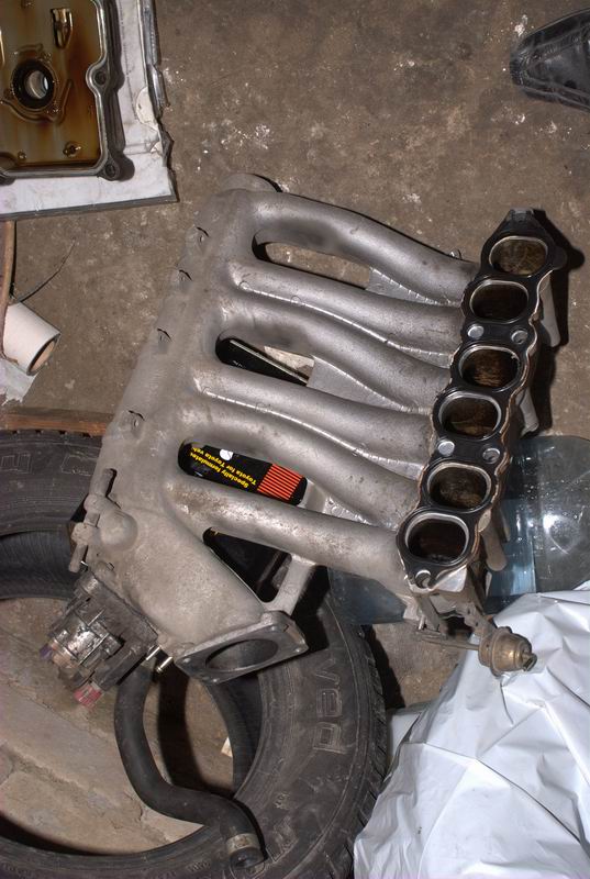

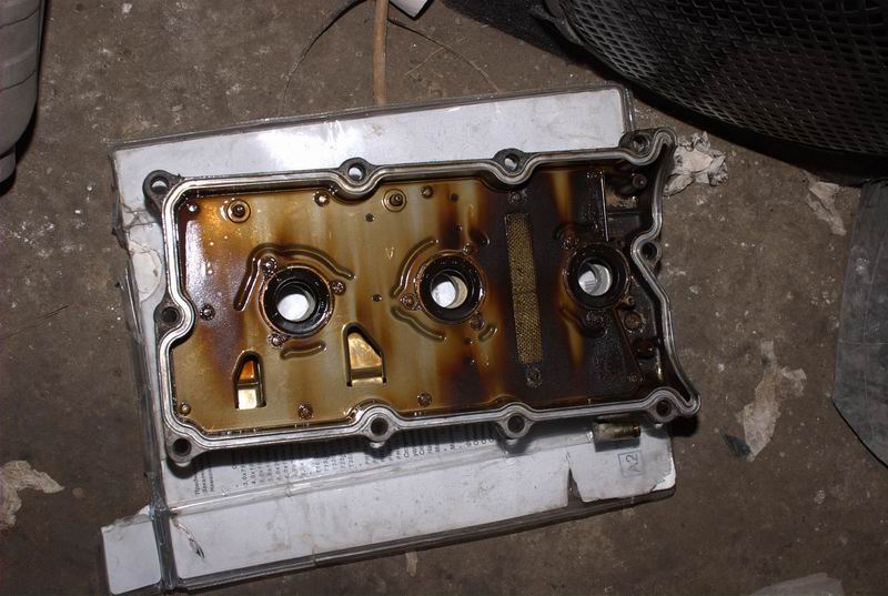

а можно это как нить на фотке обозначить... хоть примерно?
Клапанная крышка, в отверстиях под свечи стоят сальники свечных колодцев, которые со временем дубеют, что приводит появлению масла в свечных колодцах. После разборки дубовые сальники вероятно потекут. Сеткой закрыт маслоуловитель, там накапливается кокс, что приводит к попаданию масла во впускной коллектор. Маслоуловитель промыть бензином или ацетоном или спец средством. Залить жидкость для промывки через эту сетку, отверстия для слива масла, или отверстие под отвод картерных газов. В особо запущенных случаях расклепывают, промывают, и заваривают маслоуловитель. Клапанную крышку сильно не затягивать, в идеале динамометрическим ключом (момент затяжки указан в мануале). Шланг вентиляции между крышками дубеет и ломается при разборке и сборке, лучше сразу заменить.
Впускной коллектор отмыть от сажи, прокладку (черная на фото) заменить. Прокладка на VQ20/25 с круглыми дырками. В теме про прокладку прочитать тонкости сборки и разборки.

Я делал из за того что обнаружил масло в свечных колодцах, ну и с задней стороны дальней клапанной крышки по чуть чуть текло масло) Делал практически все сам, помогал брат, но не моного, болел похмельем) Довольно долго мы провозились наверно часов 6 точно, не торопясь) Когда завел первый раз, движка вся заторахтела, затряслась, обороты скачуть) Обучил КХХ, все стало на свои места) Правда начал замечать левый звука в районе коллектора, помоему раньше такого не было( а может просто не обращал внимания) С утра завелась нормально, не с пол пинкаконешь, но зато обороты сразу встали на 1400, раньше набирали по немногу. Проблемы были с шлангом вентиляции между головками (треснул) в общем то его можно заменить на другой, аналогичный( я посадил на герметик обратно) Еще сложно вставлять шланги к дроссельной заслонке самые нижние (точнее хомут на шланг). Обязательно записывайте все что делали по порядку, и маркеруйте болтики.
Кстати коллектор чистил бензином, залил туда 1 литр и бултыхал его, потом вылил все, и так 2 раза. Клапанные крышки чистил карбом, пшыкал им во все щели.
Вопрос тем кто делал: вы сальники колодцев просто так сажал на их места или обмазывали герметиком (я на одной крышке промазал их маслом чтоб они хорошо влезли (не покоцались), когда собрал подумал что зря. надо было герметиком)

про сальники свечных колодцев... ничего не смазывал... нет смысла... а вот в углах на клапанных крышках немного лучше нанести герметика(как было с завода)... заднюю крышку лучше промыть очень хорошо...т.к. в ней находится маслоотделитель (или как его там...)... из-за забитости...и появляется масло в впускном.... шланг масленых газов лучше поставить новый...себе брал масло стойкий по диаметру подобрал...
