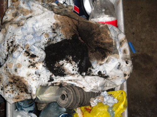

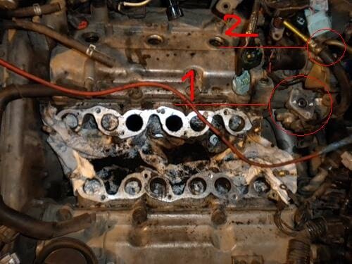

Первоначально, почистил впускной коллектор с клапанами. Только в одном цилиндре был сухой кокс, в остальных по тихой текут масляные колпачки (масло не жрёт). Применял своеобразные скребки, заливал впускные каналы ацетоном (при закрытом клапане), ершики на дрель, жижу шприцем отсасывал, повторял за ново, и так все цилиндры. Что было можно - высасывал пылесосом с самодельной насадкой. Во второй цилиндр при неправильном расположении распредвала все таки просочилась «кака»..
Впускной коллектор:
Кокс: (часть в пылесосе)

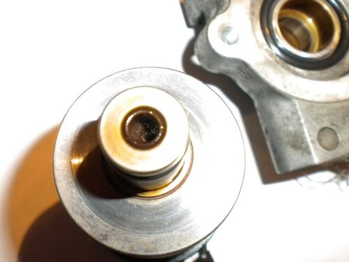

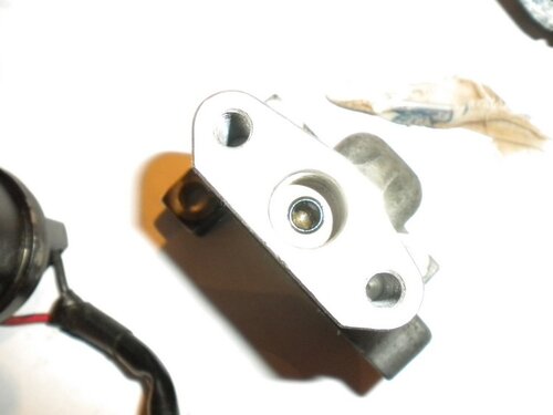

Первым снял датчик давления, регулятор давления и его камеру.
Фильтр сетка на регуляторе давления. На фото мало видно, но для сравнения, на сетке такой налет как на сетке смесителя у вас в кухне или в ванной из за воды с солями, который нужно периодически счищать, иначе вода не будет с «пузырьками»..
Камера регулятора.
Фильтр сетка на обратке.

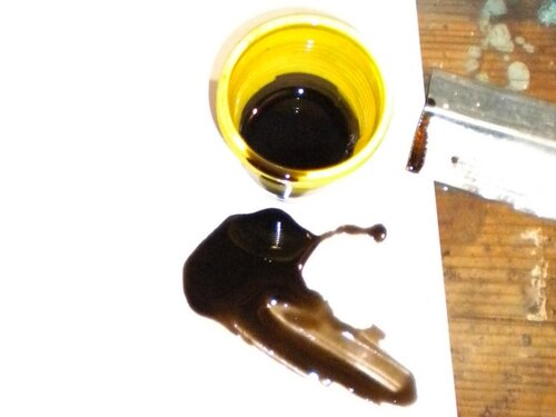

Перед разбором насоса, слил с него «масло» ..

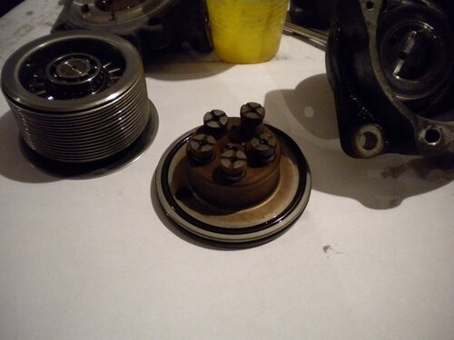

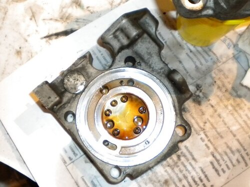

Камера высокого давления (внешняя часть).

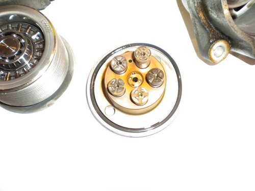

Камера высокого давления (внутренняя часть, шарики убрал).
На шариках были незначительные царапины..

:D Андрей, на фото №5 показана камера регулятора, на фото 4 - сам регулятор (по русски - элетромагнитный клапа - есть, напряжение открыт - нет - закрыт). Так вот, как на фото показана камера её низ крепится 3мя болтами к корпусу камеры высокого давления, а вверху камеры регулятора (фото 6)крепится шланг который идет как обратка в бензобак.
1. для крепления трубопровода на форсунки
2. шланг на обратку
3. шланга на подачу на фото не видно
Вопросы:
1. как можно открытым регулятором из камеры высокого давления давать давление на форсунки если с с трубопроводом на форсунки никак не связан?!
- накак, только если путать подачу бенза в насос с обраткой.
2. какое давление дадут плунжера при полностью закрытой камеры высокого давления
- если камеру закрыть полностью, то насос даст максимальное давление которое позволит износ плунжеров, это можно проверить, "надавить" на шток регулятора и принудительно закрыть камеру (где то это уже описывалось)
