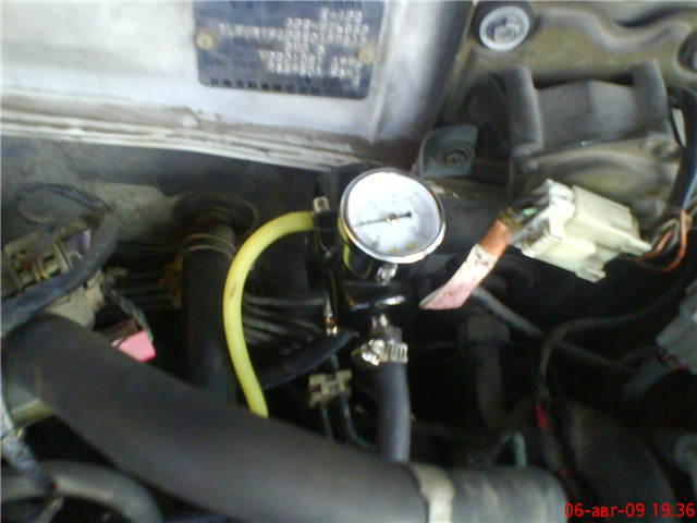

Умер регулятор давления топлива. Держит 1,5 очка. Обратку в бак пережимаешь появляется 2 очка...через некоторое время опять 1, 5...короче, не держит давление. Машина глохнет. Плохо разгоняется. Реально его восстановить? Может снять почистить, поможет? Или замена?
Весь город перерыл...нету. Точнее есть. На движках. Все отказывают. Говорят, что движок будут не полноценный и хрен его кто купит. Хотя звонишь, говорят есть...от 300 руб. Приезжаешь и ни хрена. В Ниссан-авто заказывать, стоит 4560 руб...эх...машина стоит возле подъезда...

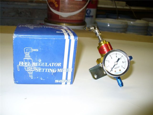

обратку заглуши и ездий потихоньку, пока ищешь, расход правда добрый будет, но потихоньку и плавно думаю можно передвигаться, предложи свою переставить на их движок
Я выкинул родной и поставил вот этот регулируемый
Бывают вот такие
и еще возможно у тебя просто насос умер а не регулятор.....как вариант
PAHACH, прикольно сделал...очень даже не плохо. Знал бы я где его приобрести можно, купил бы.

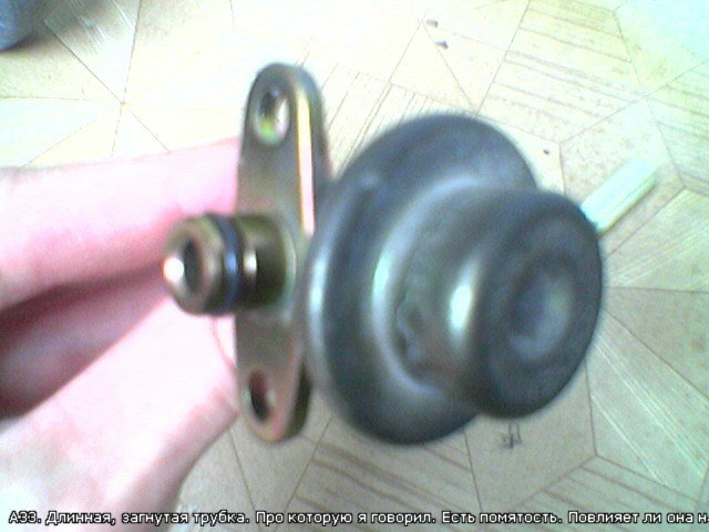

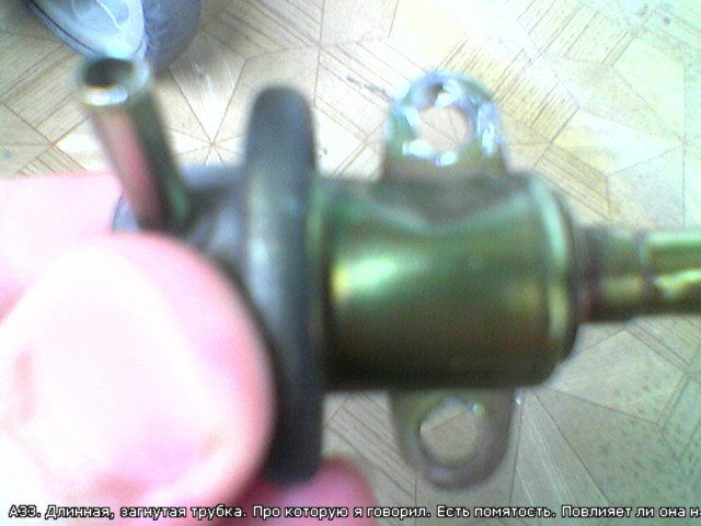

Есть вопрос. Подойдет ли, регулятор давления топлива, от 33 кузова?...двигла 2,0...по-моему...
Визуально он такой же...по размеру...
Только трубка подачи топлива длиннее в 2 раза, чем у меня...и загнута на 90 градусов...
Каталожные номера одинаковые...22670M...на том и том кузове...хм-м...на вид разные...
Такие регуляторы продаются в любом тюнинговом магазине
цена 35 у.е.
