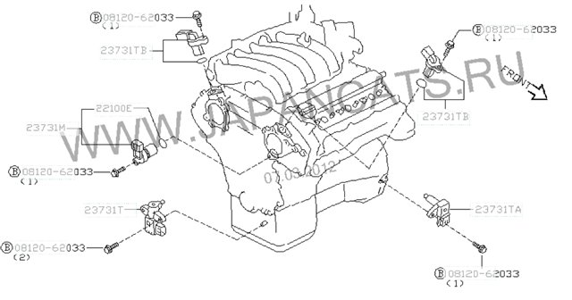

caxa.25rus сказал(а):
а кто может на фото показать датчики распредвала, вплане где они находятся
фотки нету, может поможет:
вот:
Электронные каталоги NISSAN [CA33] CEFIRO (12/1998 - 12/2002) ГРУППА ЗАПЧАСТЕЙ ДВИГАТЕЛЬ, ТОПЛИВНО-ВОЗДУШНАЯ СИСТЕМА (ТРАМБЛЁР) Схема 1 из 2 http://www.japancats.ru/nissan/Parts.as ... %D0%B7%202
