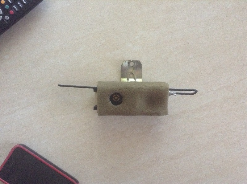

а у меня такая проблема: с брелка сиги двери открывает, но перестал запирать двери - на охрану ставит. либо очень редко закрывает только водительскую.
до этого редко были глюки в виде открывания в движении само по себе.
приходится закрывать ключем.
в чем и из-за чего проблем вылез?
снял одну приблуду несколько недель назад - кто подскажет что это?
, но она ни на что не повлияла. так же глючит пассажирский стеклоподъемник - я его вовсе отключил.
спасибо заранее.
как вариант, смотреть жгут проводов идущий от двери в салон, на редмет поломки провода
спасибо, но беда была в лампе подсветки двери. где то появилось кз и блок вырубало. только в потемках заметил что лампа слегка накаляется при закрытой двери. вынул лампочку и все ок. осталось найти коротыша
