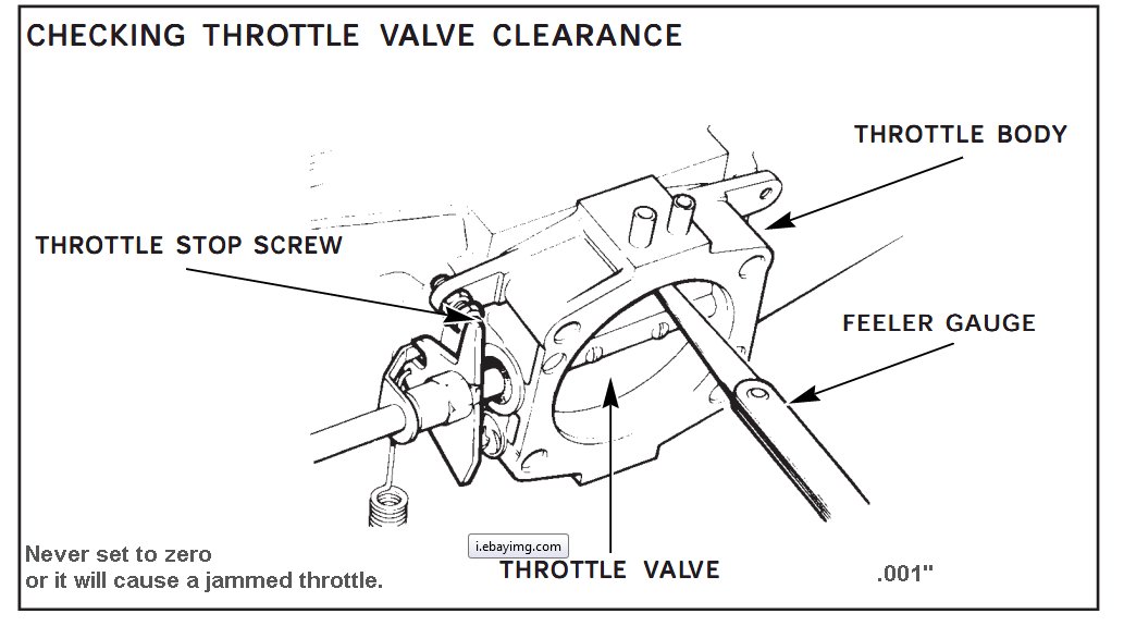

В интернете нарыл вот такой сайт http://www.fixkick.com/
Конкретно заинтересовала вот эта статья http://www.fixkick.com/fresh-air/screwed-again.html
Тема про щель в дросселе(да, она там есть!!!), много различной информаци, все обсосано и разжевано. Одно но тема - про 8 и 16 клапанные движки, нашего там нет.
Хотел бы обратиться к владельцам А32, у которых стопорный винт не тронут. Замерьте пожалуйста щупом зазор в дросселе как как на этой картинке
Поделитесь пожалуйста информацией, если конечно кому то это еще интересно.
