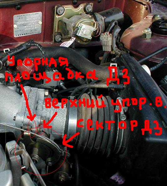

У меня сектор ДЗ не касается верхнего упорного винта,потомучто сектор ДЗ внизу упирается в другую штуку(не знаю как назвать,может это и есть Fast idle)Кстати тросик имеет большой прогиб,помогите советом
А ты на холодную смотриш или на горячую ? Сектор ДЗ упирается в верхний упорный винт на прогретом двигателе, потому что узел фэст идел контролирует температуру двс, при прогретом двигает дросельную монетку ближе к упорному винту. На холодную, как раз и появляется зазор между уп. винтом и сектором ДЗ.
Смотрю на холодную,так как не могу движку запустить(((Тогда я завтра займусь настройкой ДПДЗ и КХХ,потом отпишусь :) Или не стоит ничего настраивать,может проблема с движкой в другом
На глаз должно быть примерное так: Если выкрутить верхний упорный винт до конца, то на холодную зазор между сектором ДЗ и самим корпусом заслонки должен быть на глаз примерное около 0.45 см. Наверное поэтому напряжение на ДПДЗ стоит около 0.45 вольт в золотой середине. Хотя может это просто совпадение. Но тем не менее, зазор на холодную и будет всегда, так как твой фаст идл, котором управляет можно сказать охлаждающая жидкость приоткрывает заслонку на холодную. Короче говоря, как я понял, узел FI выполняет ту же роль на инжекторе, что и подсос на карбюраторе.
