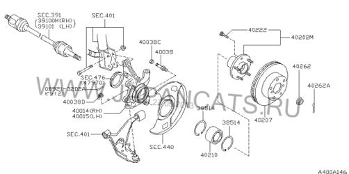

Пару месяцев назад заметил гул от подшипника ступицы. Купил оригинальный подшипник, поменял сам. Когда менял немного насторожил факт того что гайка ступицы легко открутилась, когда подшипник поменял, затянул гайку надёжно. Ездил около месяца, все было отлично. Недавно опять заметил гул с этого же колеса… Думаю ну как так… Вывешиваю колесо, при этом оно болтается, гайка ступицы опять немного откручена. Закручиваю гайку со всей силы трубой около 2х метров… Пару дней тишина. Затем снова гул – опять гайка откручена… Сейчас вообще жесть. Закручиваешь гайку со всей силы, по прямой или при повороте направо гайка не откручивается, гула нет, тишина идеальная... При повороте на лево (хватает пару поворотов) под 90 градусов слышен стук (щелчки, может от гранаты, не могу понять), дальше идет гул с подшипника, гайка откручена… Прям мистика… Что делать не знаю. Заказал уже новую оригинальную гайку. Сейчас понимаю что и первый подшипник, скорее всего был исправный, просто из-за открученной гайки был такой же гул. У кого есть, какие идеи, из-за чего откручивается гайка и как это вылечить?

не знаю как на 33 кузове но на 32 гайка кернится в прорез вала привода, у меня накернены так что хз как ее обратно будут выправлять при снятии
а колечко стопорное на гайке сверху стоит?

Какое колечко? по схеме никакого кольца нет. Есть шпонка, но т.к. она на 1 см дальше от закрученой гайки (вставляется в отверстие в полуоси) то по факту не фиксирует саму гайку. А гайка откручивается всего на пару миллиметров, что достаточно для гула и вибрации в подшипнике...
На вале полуоси фаски или канавки нет, гайка не фиксируется загибанием поверхности в паз...
плохо смотришь, я сам так 2 подшипника кончил, потому что колечка не было
там колечко шестигранное, оно надевается на гайку, а уже это колечко стопорится стопором

Да нет там кольца. Где оно на схеме? Ты может путаешь с А32???
Кольца которые подшипник с двух сторон удерживают я поставил. Других нет...
Гайка просто закручивается, шпонка подальше от гайки вставляется в полуось...
