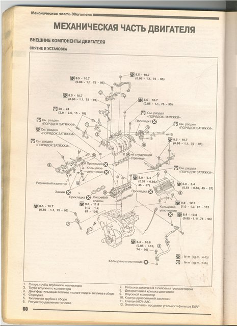

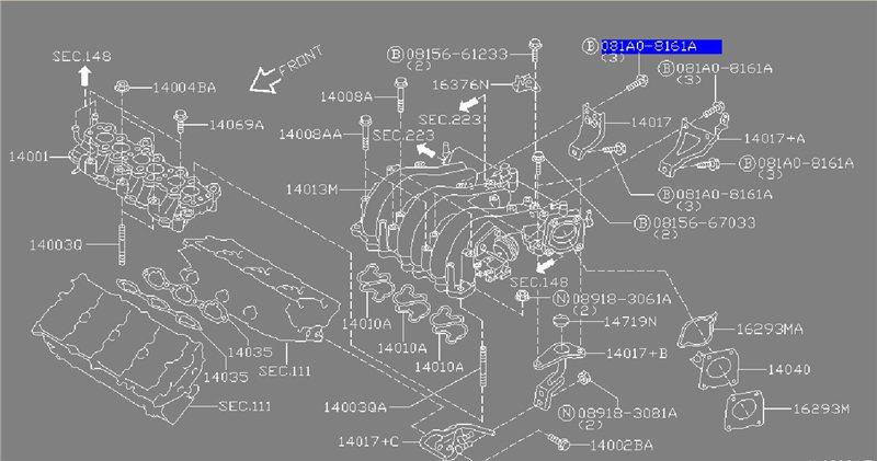

у меня конечно 33й не было, но мануал есть, а он думаю врать не будетremus сказал(а):на А33 3 резиновых прокладки![]()
