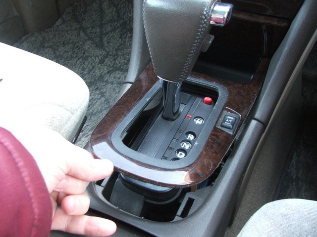

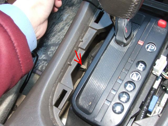

Принес домой консоль

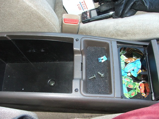

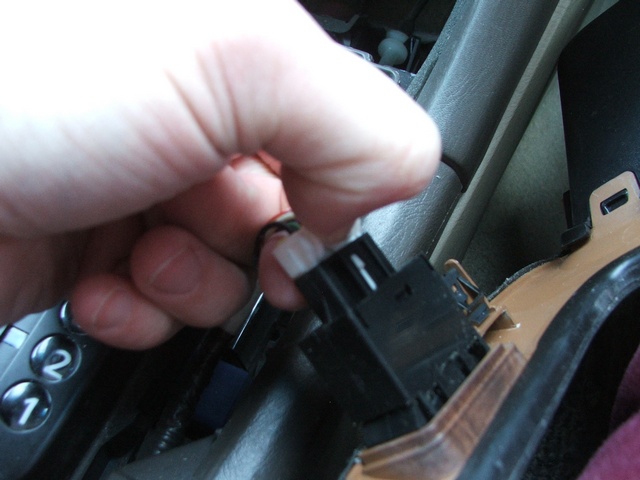

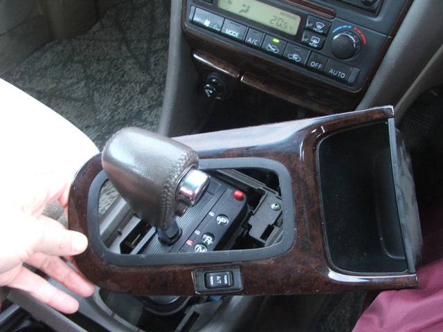

Выкрутивь с внутренней стороны 4 самореза вытаскиваем сам бардачок вместе с крышкой

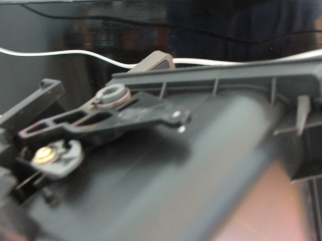

На следующей фотографии указана причина поломки: это обломанный пластмассовый штырь(его расположение дорисовано желтым цветом)

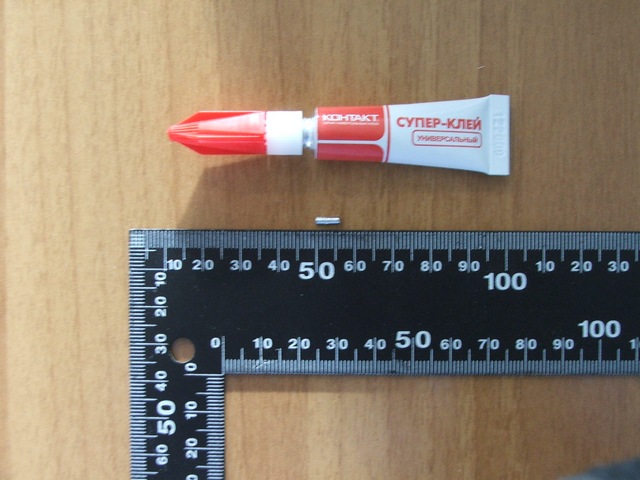

В качестве исходного материала для штырька взял вот это (крепеж проводов к стене)
Отпиливаем головку гвоздика и острие (в очередной раз убедился в большой пользе маленьких тисков в хозяйстве
Длина штырька должна быть 6 мм. Для того чтобы вставить штырек на место необходимо высверлить для него место на месте обломившегося прежнего штыря. Я использовал сверло по металлу диаметром 2 мм.
