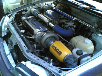

Вот на этой цефире стоит нагнетатель

Не, зуб даю на холодец, что по размерам крауновский он не входит. Сам когда увидел эту бандуру, разочаровался. Всё таки примострячить турбину , по объёму работ и фин. вложений, будет проще, чем приспосабливать нагнетатель. А на фотке нагнетатель, случайно не напрямую к распредвалу сопряжён?

Нет, видишь вал над крышкой головки идет? Он приводиться в действие ремнем генератора.

Да это Сургутская цефира, правда собиралась в новосибе. сам лично фоткал, был под большим впечатлением когда ее увидел, к сожелению не сфоткал со стороны ремней :(
