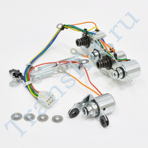

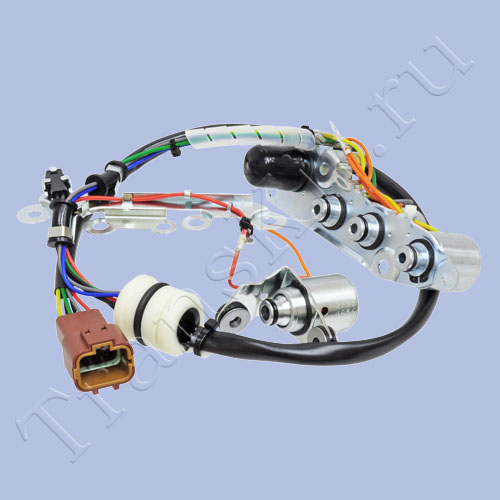

с помощью этих кодов я могу заказать соленоиды и они мне подойдут? Если да, то спасибо. Есть вариант заказать всю сборку соленоидов за 4 т.р. новую!

Для начала надо убедиться, что они неисправны. Прозвонить их, проверить сопротивление . Убедиться, что жгут и разъёмы в порядке, нет обрывов, КЗ и прочих глюков. А потом уже покупать дорогостоящие детали ))Я готов выложить 5 тыс за датчик скорости или соленоиды и забыть о проблеме, если конечно дело в них.

Суперкруто это хорошо и недорого ибо машина досталась можно сказать дешего почти в идеальном состоянии по кузову без намёка на ржавчину даже в проблемных для Кефира задних арках, с целой подвеской, проблема только в автомате раз в 2 недели не включающим 2 передачу. Поэтому накинуть 5 тыс и избавиться от единственной проблемы считаю нормальным с учётом что машина не жигули а бизнесс класс как ни как.
