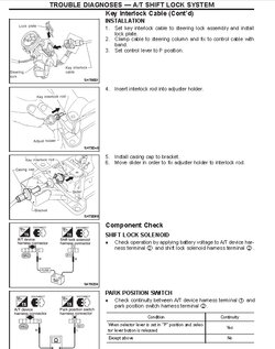

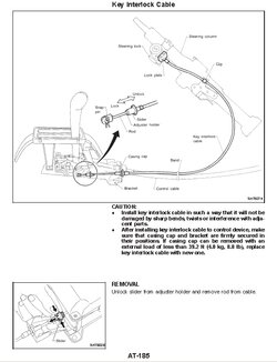

Самодиагностика не запускается, потомучто положение "1" и "2" селектора не включается на приборной панели. Блок управления не видит этого включения. Необходимо сначала добиться чтобы все режимы коробки работали. ИМХО. Вот только как это сделать ума не приложу.
podrazum сказал(а):
сначала добиться чтобы все режимы коробки работали..
проверить подушки АКПП, лампочку индикации, поттом регулировку тяги.

Подушки, лампы проверил. Система блокировки указанная на картинках работает нормально(правда не понял как она может влиять на включение "1" и "2" положения на селекторе)
"Регулировка тяги" можно по подробнее. Тяги чего? Как регулировать.
