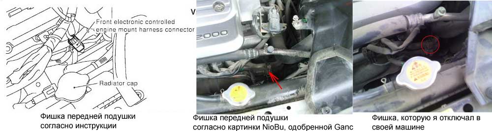

Господа хорошие!
переведите тарабарщину, написанную в изображении от Ganc
з.ы. мой вольный перевод ранее засмеяли :)
joeface сказал(а):
Господа хорошие!
Ganc просто хотел показать расположение разъёмов передней и задней подушек.
Поправьте, если не прав.
я понял что хотел сказать/показать Ganc
меня интересует инструкция по отключению подушек двигателя
Так ребята давайте резюмировать.
Что же надо всё таки сделать чтобы правильно отключить подушку или обе подушки?
Я попробовал отключить одну переднюю подушку на заглушенном двигле и получил ситуацию описанную в моём предыдущем сообщении (сильная вибрация и чек двигателя).
Необходимо отключать сразу обе? или на заведеном моторе на P или на D положив кирпич на газ ?
Судя по сообщениям в этой ветки есть люди которые уже отключили подушку. Как они это сделали, молчат.
А?

Скорей всего был отключен другой разъём - отсюда и "чек"
Только что провёл эксперимент -отключил разъём передней подушки на заглуш. двигателе. Завёл -всё нормально.
Ладно, делаем сравнение по фото. Согласно инструкции и согласно фото предыдущих авторов я отключил всё верно. Тогда где подвох? Я сегодня ещё раз попробую отключить, но сомневаюсь, что результат изменится. А почему?
MiKelangelo
необходимо отключать две фишки
ОЛЛ
плз, объясните по-человечески при каких параметрах ДВС отключать подушки
