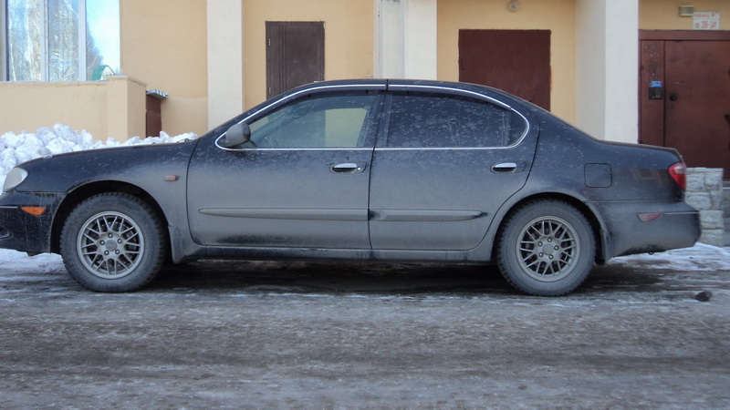

Кто умеет гадать по фотографии? Что может быть? Тут явно светит замена пружин? Покупал на днях, при осмотре не заметил, а уже в самом конце бывший хозяин сложил летнюю резину в багажник и по ходу после этого вот так зад провис. Достать резину и посмотреть не пробовал, да и зачем, не картошкой же под завязку забит багажник.
Поиск покури, где то была темка про пружины или что то с ними связанное, там чел один писал сколько должно быть в сантиметрах от земли до крыла.
