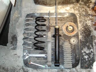

Да с размерчиком фоток окорал.Учту на будущее.Что за пружины?Повторюсь http://album.foto.ru:8080/photos/or/170136/135617.jpg По виткам одинаковые с родными,но выше на сантиметр.И толщина прутка толще на миллиметр.Короче говоря-от универсала ТИНО.Каталожный не подскажу-коробку ужо выбросил

Мне кажется ,ты просто забиваешь себе голову ненужными деталями.Ведь если ты визуально видишь,что корма упала,не может же это означать,что перед вдруг поднялся.Кроме того,эти детали должен знать чувак в магазине.Посмотри приложенную фотку.Сравнение ,конечно не совсем корректно,так как это новая пружина на ТИНО,но...
