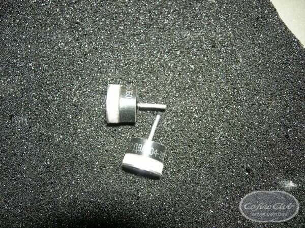

Тоже восстановид нашими диодами ДВА 204-35. Сначала при сборке не посмотрел, и когда разворачивал отверстия, осталась фаска, которая прорезала прокладку, и в результате замкнуло пластины между собой. Итог-два выбитых диода, и три подбитых, причем электронным китайским мультиметром это не обнаружить. Обнаружил эти диоды, прозвонив нашим советским, стрелочным. В итоге все нормально сделал, две недели-полет нормальный. Напруга на холодную при включенных потребителях-14,4. На горячую при включенных потребителях 13,9-14,1.

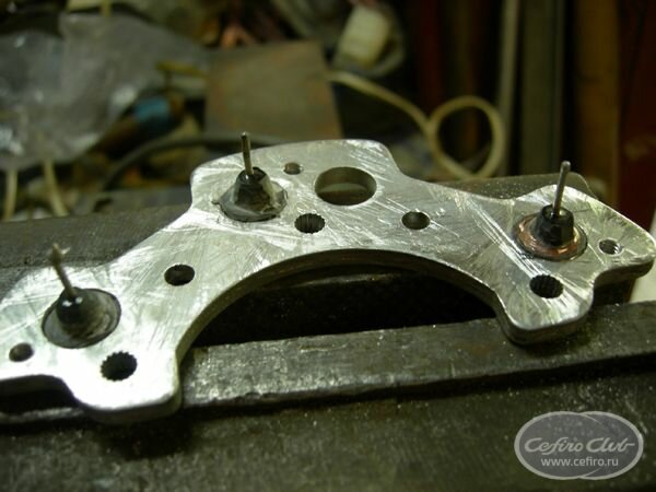

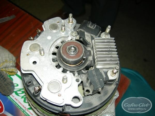

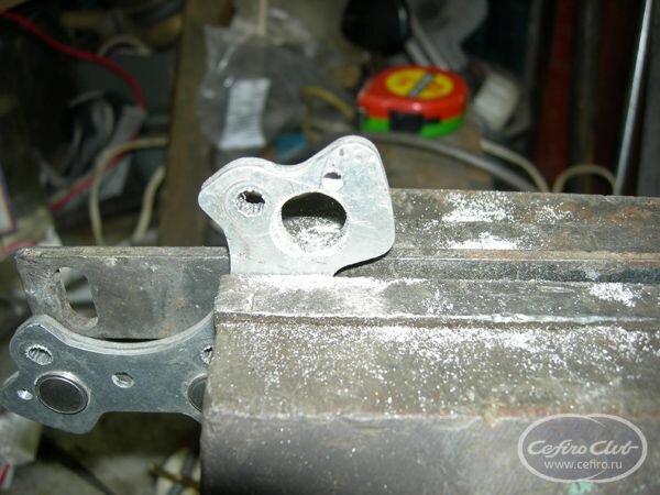

Вот некоторые фотки по восстановлению диодного моста:
Внешний вид диодов ДВА
И круглым напильником растачиваем отверстия до диаметра российских диодов.
Отверстия растачиваем «впотай», чтобы шляпка российского диода после его установки была вровень с пластиной моста.
Поскольку российские диоды по внешнему виду отличаются от родных японских наличием толстого слоя пластмассы, они не влезают в штатные места без спиливания части этой самой пластмассы
Забиваем диоды в штатные расточенные позиции через деревяшку, чтобы их не расколоть. (На фото диод вставлен впотай и поэтому его шляпка не выходит за пределы моста)
Вместо высверленной заклепки вставляем болт с гайкой, керним гайку.
Припаиваем диоды (лучше использовать толстый паяльник 65В и более и нагревать не ножку диода а пластинку, к которой припаиваем, чтобы пайка была качественная.
Собранный генератор, на фото один диод был вставлен не впотай, поэтому пришлось под него растачивать крышку.

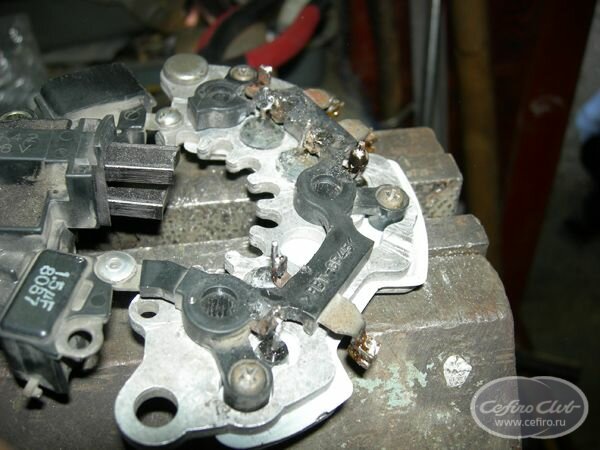

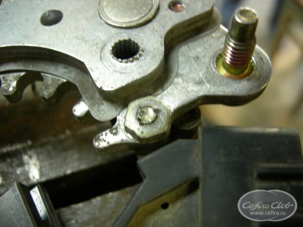

Верх не читал, некогда но все равно воткнусь, доноров брал с волговского 100а, вообще по барабану, просто магазин рядом. Единственное условие, выводы искать по длиннее. Выводы не кусаем, а аккуратно вырезаем Дремелем, болгарочка маленькая, оставляя шарик сварки, который затем точим, тем самым получая запас 2мм к длине вывода. Брать тот мост на котором 4+4 диода, у кого мост 6 диодный один на плече в запас. Соединение выводов диодов с рамкой, лучше конечно точкой варить, но это не для нас, выход: премся в электромагазин за латунным болтовым соединителем с внутренним диаметром 4мм.
Пилим что на картинке в нутри по полам, накидываем на собранном мосте на выводы, винтом к выводу диода, прокладываем вывод диода 2мм полоской того же цинка дабы защитить сам вывод от давления винта и протягиваем. Торчащие остатки винта с головкой спиливаем Дремелем. Всю конструкцию лудим как внутри так и снаружи. Олово хорошо затекает внутрь для пущего контакта и монолитности соединения.
