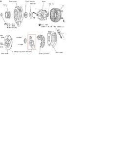

Стоит в генераторе. Сделано заодно с разъемом. Имеет маленький ребристый радиатор.
Вот он:
    68.9 КБ · Просмотры: 139
