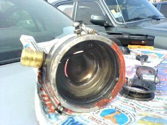

Фотки кое как сделал -смотрите, кому интересно. Выполнено все одном дюралевом корпусе, внутри смеситель (справа) и антихлоп (слева).

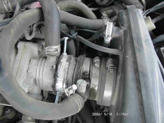

Редуктор у меня стоит сзади и внизу справа за смесителем (смотри по трубке).

Я тоже сфотал смеситель! У меня антихлоп стоит внутри смесителя неосредственно за подачей газа, если смотреть от воздухана. На фото видно как его туда вдавило и перекосли! Мне не понятно как его наклонить под 45 градусов????
