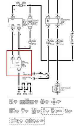

Странно это конечно, у меня на этот мудуль два силовых провода и один управляющий, отчетливо слышно что обороты меняются плавно, так что может отличия есть с 32-м.? По всем признакам стандартный модуль с мосфет и ОУ... А у тебя сколько проводов в разъеме?Макс сказал(а):А белая штуковина со штырьками действительно резистор вентилятора. Там стоит три резистора, блок КК тупо подает напряжение на моторчик вентилятора либо через один, через два или через три резистора и напрямую без резисторов Так получается четыоре скорости работы вентилятора. В эту же штуковину встроен предохранитель-плавкая вставка.
Получается, что это ни какой не мосфет.
Оно не принципиально, просто на полевике стабилизировать по температуре не надо, а биполярник - схема сложнее...Макс сказал(а):нашел схемку от максмимы А32 , там точно транзистор, но биполярный
