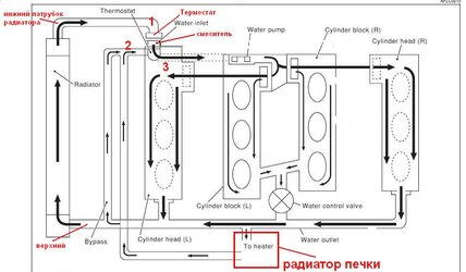

Короче все так, но есть небольшое расхождение по смыслу надобности байпаса.
Думаю наглядно, будет понятней, на схеме я пронумеровал потоки термостата для сопоставления с фото, так вот поток 1(радиатор) и 2(байпас) это те потоки которые термостат "переключает" на вход помпы - поток 3. Так вот когда ОЖ в радиаторе далеко за -20, смешиваясь поток 2 и 3 задают температуру для термоэлемнта в смесителе и соответственно пережав термостат полностью, получаем полностью нерабочий термостат, так как на термоэлемент попадает только ледяная ОЖ потока 1 через отверстие в клапане термостата (если не брать в учет охложденный поток через радиатор печки который спасает от полного перекрытия термостата). Ну и понятно чем меньше мы даем проходить ОЖ от байпаса, тем выше точка термостабилизации, так как при смешивании потоков 1 и 2 понятно в какую сторону будет перевес.
Вот для наглядности картинки:
    66.3 КБ · Просмотры: 1 593
    86.8 КБ · Просмотры: 1 588

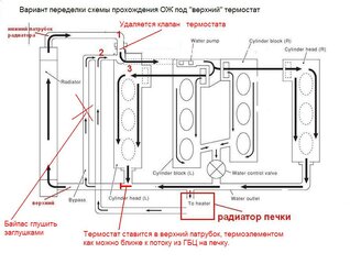

А вот вариант переделки схемы охлаждения под "верхний" тип. Для этого надо удалить клапан термостата. Новый термостат поставить в верхний патрубок, термоэлементом как можно ближе к потоку из ГБЦ на печку. Байпас - заглушить. Получится классическая "верхняя" схема охлаждения. Ну с небольшим отличием, все видели у ТАЗа есть отвод от термостата на печку. Так вот это и есть малый круг, он перекрывается вообще когда термостат полностью открыт, в этой схеме переделки это круг не будет перекрываться, хотя это критично только в жарких странах. Как вариант можно вообще полностью поставить готовый ТАЗовский или еще какой нидь термостат и подать на печку уже с него, а патрубки на печку и байпас заглушить.
Однако стоит отметить плюсы и минусы данной схемы.
Плюсы "верхней" схемы:
1. Весь поток ОЖ при закрытом термостате (зимой у нас так почти всегда) будет направлен через радиатор печки.
2. При открытии термостата, он не "запирается" холодной ОЖ.
Минусы:
1. При открытии термостата, когда в радиаторе холодная ОЖ начинает вытесняться, она напрямую поступает в блок ДВС, что может плохо влиять на ресурс оного.
    84.2 КБ · Просмотры: 1 553
Другие же машины ездят ведь с верхним расположением термостата и ничего, думаю это не вредит движку. Надо попробовать переделать по верхний термостат.
