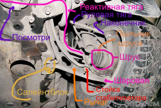

Пришло время менять шрус решил полностью перетрясти переднюю подвеску и поменять все убитые детали на левой(дорожной) стороне, особенно я грешил на то что грохотала стойка стабилизатора переднего что держит Реактивную тягу
для таких кто не знает что это прилагаю рисунок ниже, я тоже этот рисунок изучал и книги читал =)
и какую реактивную тягу он держит o_O
да .... ты какуюто выложил (чесслова не абессуть)
