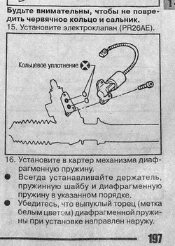

А вот и есть! На рейке стоит электроклапан , при большой скорости он закрывается и уменьшает давление от ГУР. Руль становится тяжелее.
Макс сказал(а):
Druqn сказал(а):
Не спорьте ребята. Нет на макиме и на цефире такой фичи.
Тогда скажи, в каком месте он стоит и чем управляется?
download.php
    99.6 КБ · Просмотры: 113
Посмотрел в фасте, в мануале. Ничего похожего не увидел. Опять же если бы такой девайс бы был, несомнено в мануале были бы приведены его проверки и значения давления в зависимости от скорости.
Я могу предположить, что сие либо огрехи нашей книги, либо это это какой нибудь защитный клапан.
