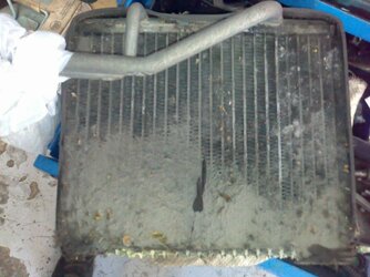

Дмитрий сказал(а):
ИТОГО: мощность "наддува" выросла, а температура воздуха на выходе значительно упала даже после такой неполноценной чистики, что же будет если все таки снять спаритель и промыть его по человечески ...
сам себя цитирую и сам себе отвечаю: будет сдувать на одном лепестке вентилятора, если помыть со снятием вот такой вот испаритель...
исчезнет запах сырости и воздух будет холоден и сух.

вот это даааааа!!! ну ждем описание процедуры снятия в разделе "своими силами"
неее, описание "своими силами" относительно чистки испарителя с помощью ершика для бутылок я прилгал выше, а тут работа сервиса на пару часов и 3500руб. вместе с заправкой (дешевле за а33 браться не хотят, потому как снятие более неудобное, нежели на а32).

Специально ходил сейчас смотреть как можно добраться до испарителя не снимая его и ИМХО моё что его можно очистить через снятый мотор вентилятора, конечно это не сравнится с чисткой со снятием, но думаю можно и пылесос использовать с тонким шлангом. Оценить загрязнение думаю можно через фильтр, в скором времени проверю все предположения... Вопрос будет только один к тебе, насколько прочные перегородки в испарителе? Реально щеткой мягкой погнуть?
у меня продували сжатым воздухом испаритель не снимая . У них трубка была диаметром 10мм с загнутым концом, т.е. поток воздуха в бок. Пыли грязи много очень вылетело и равномерно осело по салону. Потом все мыл, пылесосил.
Конечно можно, даже нужно, если нет желания потом салон и дефлекторы протирать, два раза так чистил, но без ершика и воды все равно не обойтись. После чистки пылесосом на А32 у меня заняло это минут 40, штатно фильтр не стоял, соты были забиты процентов на 60, на А33 с штатным фильтром соты забиты процентов на 10 и так листва да грязь минут пятнадцать, сначала промывал водой потом средством для чистки кондиционера, тогда получится максимальный эффект, зимой на А32 сразу ощутил. Взял шланг (трубку) примерно 1 метр (удобней работать) резиновую жесткую не ПВХ (она более мягкая и не удобна для этого дела) ИМХО в диаметре около 1см обрезал конец под углом 45 градусов, так удобней соты чистить, просто примотал скотчем к трубке от пылесоса.
Не очень прочные в принципе погнуть можно, если не делать аккуратно, тем более, если будешь использовать шланг. Лучше использовать ершик для мытья бутылок с натуральной щетиной длиной около 40 см очень удобно ИМХО, но можно и с искусственной, если некоторые даже зубной щеткой чистят.
Макс, ИМХО конечно, но всё же не почистить пылесосом или компрессором так, как это делается со снятием и последующем пробиванием каршером.
На машинах наших лет испарители вряд ли кто чистил по-человечески, так что имеет смысл немного раззориться.
Покрайней мере я ощутил существенную разницу между чисткой ёршиком и последующим выдуванием оттуда всего и вся, и нормальным промыванием.
еще раз повторюсь, ИМХО.
2Ganc:
соглашусь с Dimon, погнуть можно, если давить хорошо, но, как мне кажется, от усилия на щетке чистота испарителя мало зависит.
