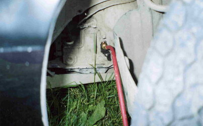

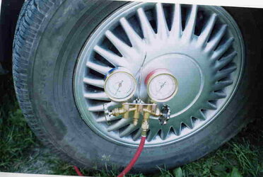

По своему опыту: перед такими глобальными ремонтами нужно проверить давление в магистрале АКПП. Если давление в норме (ха, а что считать нормой?) , то замена сборки соленоидов не поможет. Вечером выложу снимки этой процедуры. А также , что я заказывал по соленоидам.
Вот так замеряют давление:

Ха, ну и че дальше? Как мерять? чем мерять? на каких режимах / при каких условиях? С какими показаниями сравнивать?
