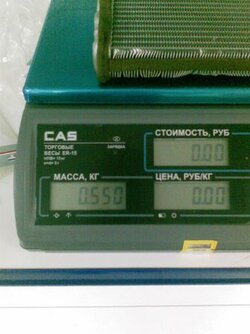

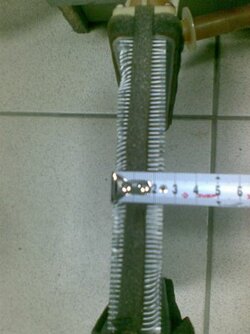

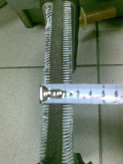

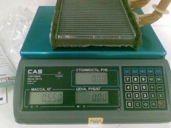

Фото тонкого радиатора ,как и обещал .Только я не понял почему у меня он весит 550гр ,это получается не самый тонкий стоял ???,если самый тонкий и легкий 450 гр . Хотя тут прикручены трубки и внутри был антифриз ,может они добавили вес этому "замечательному радиатору" . ,

да тонкий это ,у меня такой же, и от либерти тонкий я такой же купил
у меня толстый без патрубков 750гр вешал или около того
