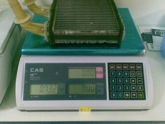

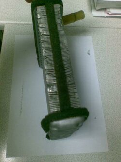

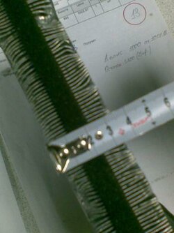

Посмотерл внутрь радиатора нового (толстого) чистота ,снаружи тоже чистенький . Еще и антифриз там плескается :D .
Фото радиатора Ниссан Максима
    23.9 КБ · Просмотры: 2 980
    19.4 КБ · Просмотры: 2 980
    19.5 КБ · Просмотры: 2 980
    17.6 КБ · Просмотры: 2 980
У меня абсолютно такой же))) когда купил, выпрямил все заломы по углам, но потом понят, что смысла в этом вообще не было, все равно потом опять помяли))

померь диаметр патрубков на максисимовском радиаторе
Внутр.15 мм ,наруж 19мм .Это замер линейкой ,штанген-цыркуля не было под рукой .

господа!, смотрим картинку и читаем внимательно
Cefiro 56 сказал(а):
Фото радиатора Ниссан Максима.
далее рассуждаем, на Nissan Maxima нет жалоб, на холодный салон, так что расположение патрубков особой роли не играет, а вот вес самого теплообменника на cefiro и maxima разный, наверное в этом и кроется причина
ага, я щас с толстым радиатором езжу, красота
в морозы не жара конечно в салоне, но и в -38 не холодно было в салоне
