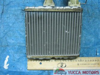

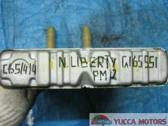

сайт юкка-моторс в барнауле, http://www.yucca-motors.ru/users/ac/photo/gl165551, у них есть интернет магазин, при заказе через него скидка 10%, кто то из форумчан уже покупал у них, стоит он там 3500 я пока жоплюсь за такую ценуCefiro 56 сказал(а):Тогда следующий вопрос .Кто сможет помочь в приобретении радиатора печки от Либерти , и отправить мне . Ессно оплачу ваши тр. расходы по городу ,т.е бензин.remus сказал(а):а б\у чё никак? от инспаера себе взял за 1500, при чём с корпусом печки

Спасибо за ссылочку ,получается по ссылке на картинках и есть тот самый знаменитый радиатор печки от Либерти ,который уже многих кто купил и поставл его себе в Цефиро ,согревает их и радует теплом и комфортом в холода .кефировод сказал(а):сайт юкка-моторс в барнауле, http://www.yucca-motors.ru/users/ac/photo/gl165551, у них есть интернет магазин, при заказе через него скидка 10%, кто то из форумчан уже покупал у них, стоит он там 3500 я пока жоплюсь за такую ценуCefiro 56 сказал(а):Тогда следующий вопрос .Кто сможет помочь в приобретении радиатора печки от Либерти , и отправить мне . Ессно оплачу ваши тр. расходы по городу ,т.е бензин.remus сказал(а):а б\у чё никак? от инспаера себе взял за 1500, при чём с корпусом печки

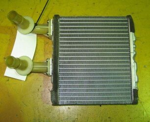

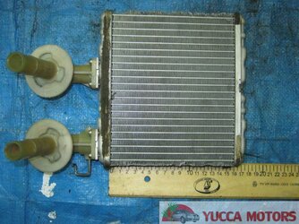

Там как я понял трубки откручиваются ,и он переворачивается как бы прикручиваем их опять в обратную сторону ,вот тебе уже и цифировский радиатор .Т.е где у максимы был вход ОЖ в печку у Цефиры будет выход. Я собсно интересовался .кто-нибудь вообще ставил еще радиатор от Максимы в Цефиру. Ну и по размерам у меня вопрос,на фотках Радиатор Максимы и Либерти похожи( кроме трубок) , самое главное по толщине он такой же как у Либерти ??? не будет он такой же как сейчас у меня стоит .Ванночки все одинаковые ??? или у тонкого радиатора от Цефиры Ванночка тоже маленькая.Денис_А33 сказал(а):Обрати внимание на то, что на либерти патрубки (вх. и вых.) направлены в правильную сторону (как на наших цефирах), а на максимах зеркально относительно цефировских! По идее, можно будет их перекрутить на обратную сторону... но утверждать со 100% уверенностью не буду. А что касается внешнего вида - даже не заморачивайся, когда будешь его туда впихивать всеми правдами и неправдами, он все равно погнется! А за сколько тебе их предлагают?

Ну вот на картинке которую я скинул.радиатор от Максимы ,как думаешь .такой же как у либерти ??по толщине .remus сказал(а):Либерти, Цефиро, Инспаер - внешнняя часть радиатора одинаковой толщины, только отличаются, а внутри разная

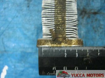

сам же скинул фото радиатора, на нём видна линейка и толщина радиатора 3,5 см
они все: либерти, максима, инспаер - 3,5 см в ширину
