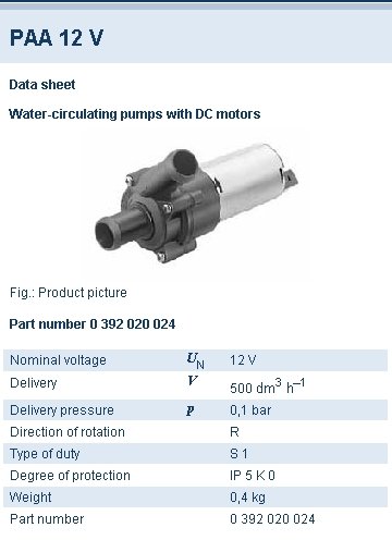

Думаю доп.помпу колхозом не считается ,у многих немцев такие помпы стоят .gavrilov сказал(а):Смысла дальнейшего спора не вижу ... Делайте как хотите - ваши авто...
Читая форум, пришёл к выводу, что все эти "усовершенствования-дополнения(короче колхоз) в итоге выходят "боком". Так было с модернизацией термостата, пережиманием байпаса и т.д.
Я остаюсь при своём мнение - "Производитель заложил различные радиаторы, для различных клим зон и не нужно издеваться над авто"....

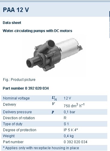

У меня тоже на 750 л/ч,сейчас уже есть и на 1000л/ч . Но я все равно буду покупать радиатор толстый и оставлять помпу.ТАХ сказал(а):
