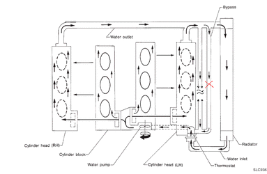

А разве на картинке не главный радиатор? Это плюс ко всему еще и предохранительная трубка для главного радиатора в случае его сильного засора.

Макрс - ты сначала с рисунком разберсь прежде чем паниковать о якобы возросшей нагрузке на помпу , там идет циркуляцция жидкости , а не подача воды в пожарном гидранте , нагрузки несравнимых уровней ,
во на исправленном рисунке понятно что куда? и почему можно пережимать?

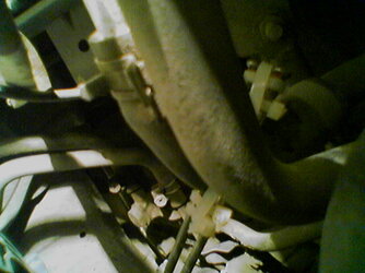

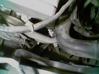

Короче: передавил... Два гвоздя и несколько хомутов эл. технических:
Заодно повернул патрубок как описано здесь:
https://www.cefiro.ru/forums/viewtopic.php?t ... sc&start=0
испытания завтра : обещают -25.

К вопросу о термостате: он одноклапанный, причём открывется, значит при нагреве он приоткрывает большой круг и , за счёт меньшего динамического сопротивления, жидкость идет через радиатор, а жидкость всегда течет через термоэлемент. Насчёт помпы: нагрузка увеличивается незначительно, увеличивается скорость движения жидкости (чего мы и добиваемся). Кстати: заметил особенность, когда стоит на холостых в салоне становится прохладно (жену жду у магазина), добавляю газа при трогание - сразу веет теплом...
В общем: эксперимент провалился!!!! Да салон начал прогреваться быстрее, двигатель медленнее, НО температура движка не остановилась на обычных 87 грдусах, а неуклонно попозла выше. на 95 (на улице -25) . Я остановился для осмотра двигателя.... Нижний патрубок основного рдиатора ХОЛОДНЫЙ , т. е. термостат не открылся... Т. о. на рисунке стоит просто тройник, а на самом деле байпас малого круга идет через термостат, а печка идёт мимо термостата. Полностью перекрывать байпас малого круга нельзя!!! Надо пробовать с изменением его сечения, но очень осторожно. На штатный указатель температуры ни в коем случае нельзя полагаться, он четко стоит в горизонтальном положении. Температуру отслеживать только по диагност. прибору (типа VCons).

Продолжаем тему: чуть ослабил хомуты - температура двигателя стабилизировалась. Пришла в голову следующая идея: выход печки присоединить к входу малого круга. :idea: Остальные трубки заглушить. И круг будет один, и термостат будет задейсвован. Теоретически это должно улучшить тепловой режим двигателя, т.к. получается , что сейчас охлаждённая жидкость после печки не учитывается термостатом, что понижает температуру в блоке и ведет к повышенному расходу бензина.
Я тоже думал об этом... Потом я стал думать, почему японцы так следали?! А дело в том что контур печки достаточно большой по теплоотдаче, поэтому падение температуры тут может быть значительное и следовательно температура на термостате будет ниже, чем фактическая двигателя на выходе из рубашки (что и есть в обходном). По идее фатального быть ничего не должно, но скорее всего температура в двигателе поднимется немного, хотя тут нужно экспериментировать.
