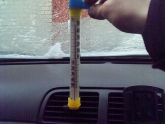

можно поиздеваться :D
    46.6 КБ · Просмотры: 2 588
    52.7 КБ · Просмотры: 2 597
На улице при этом где-то -25 -30... а у Димона +50 дует...
