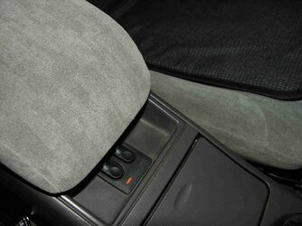

И подогрев на сиденье то же хорошая штука. ;)
