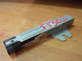

1. Проверить резистор (Dropping resistor) 10-15 Ом. Под капотом, слева.
2. отрегулировать ДПДЗ

1. А как его проверить? какие признаки должен быть?
2. Регулировка дпдз, можно подробнее. я вообще сам не понимаю в этом ничего, но стремления познать есть.
Или кто может это сделать? электрик или моторист? думаю лучше показать знающим людям.
1. Резистор проверяется тестером в режиме измерения сопротивления. Допустимые пределы я написал.
2. Пользуйся поиском. Здесь есть всё...
