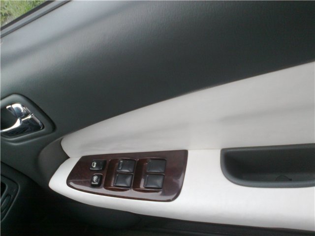

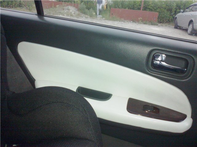

Кресла и диван очень зачетные!!! Тоже решил обновить салон, начал с обшивки велюра на дверях. Но на кресла с диваном рука не подымается, боюсь заколхозить!!! arbat3000 есть ли выкройки на такое исполнение??? Если не сложно прошу предоставить.
Вот чего у меня начало получаться:
Использовал кожзам на тканевой основе, кресла хочу сделать из комбинированных материалов: среднюю часть(под пятую точку и спину) из велюра в цвет торпедо, а все остальное из белого плотного кожзама. Белый цвет выбран потому-что машин мой ярко белий!!! А велюр в среднюю часть т.к. нету подогрева сидений.
Кстати, arbat3000, на двери отлично клеится кожзам на тканевой основе, я использовал клей Метилан для тяжелых обоев на тканевой основе. Разводил его в густую массу и наносил щедро на велюр. Есть минус: сохнет все это дело до двух дней. Зато результат такой: на ощупь после высыхания чувство упругой и плотной конструкции. Сначала пробовал клеить на Момент: ВАТА полная!!!

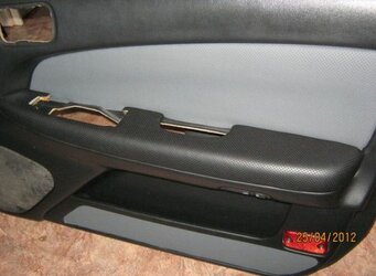

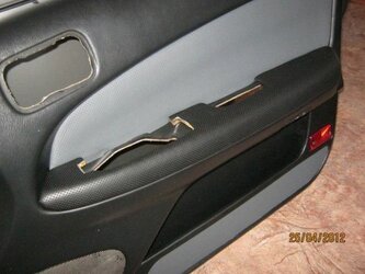

я обшивал двери, под перфорированную кожу серую и черную, по времени заняло 1,5 часа на дверь!
arbat3000, хотелось бы выкройки на сидения! :)
Молодец, красиво! А сколько стоит у вас перфорированная кожа? Брал свой кожзам за 600 руб/1,5м.кв.
arbat3000, просим выкройки на сидения!!!
короче по выкройкам: могу подарить остались гдето..., фигня в чем: сиденье дополнительно обклеил поролоном толщиной 1 см. когда обшивал брал одно сидение, домой принес, снял обшивку, распорол, выкройки по ним сделал, но при натягивании натяжки не получилось пришлось поролон клеить, но это даже лучше чем без него было. Самый лучший клей вы не поверите самый дешевый - "мастер" называется - прозрачный такой для строительных работ во всех магазинах продается На него и поролон прилипает и кожзам к двери хрен оторвешь(только поролон к кожзаму не надо). прошло полгода зима, весна, лето хрен бы где отклеилось.Когда клеишь феном его разогреваешь вместе с материалом, материал- тянется натягиваешь как хочешь. Сохнет только часа 2. Я тоже клеил всякими блатными клеями, все отвалились. У меня тоже с дверей началось, потом бардачок между сидульками, потом....., короче на фотках все видать. Кстати по материалу, у нас другого кожзама никакого не продавалось, поэтому пришлось купить простой мебельный.
