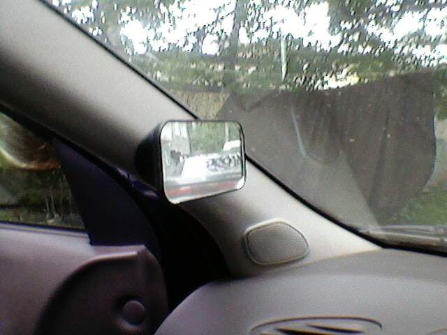

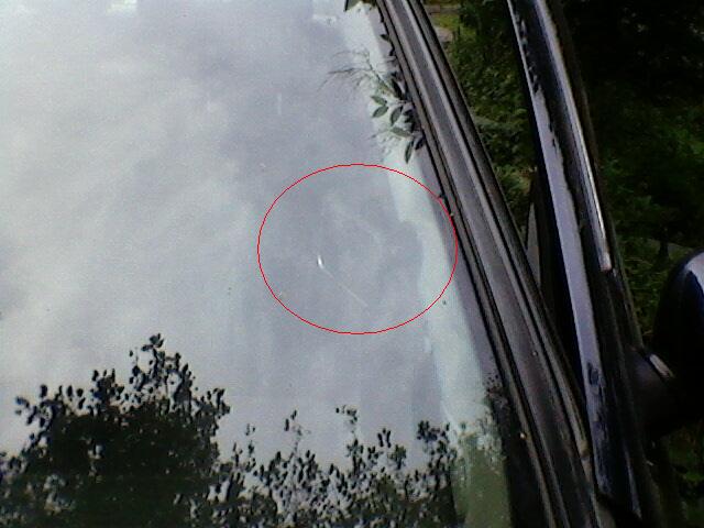

Вот фото "обгонной камеры" ;)
Берем в магазине обычное зеркало на присоске,которое стоит 30-50 руб.
Установка:
1. Вытаскиваем зеркало из присоски.
2. Снимаем декоративную переднюю стойку.
3. Просверливает отверстие под шуруп диаметром 1-2мм(все зависит от шурупа).У себя отверстие шилом нагретым прожег.
4.Вставляем шуруп внутрь присоски и прикручиваем ее к снятой декоративной стойке,где уже приготовлено отверстие.
5.Ставим на место декоративную стойку.
6.Вставляем зеркало в присоску.
7.Настраиваем(больше всего времени заняло,т.к настраивал на дороге.)
Ну блин и впрямь - легко и просто, и главное дешево.
А еще прикол в том, что у зеркала разрешение бесконечно большое с бесконечно большим числом кадров в секунду :D
Дешево, просто - не значит, что правильно. Существует неоспоримый закон физики: угол падения равен углу отражения. Изображение от расположенного под таким углом зеркала можно наблюдать лежа на капоте или в крайнем случае положив подбородок на рулевое колесо. Ты считаешь, что люди, придумавшие перископ, были глупее тебя? Салонное зеркало должно располагаться под таким же углом к взору водителя что и наружное зеркало и находиться с ним на одной линии. Только таким образом всеобъемлюще будет просматриваться встречная полоса.

Судя по твоим словам правильно вобще купить леворульный автомобиль.
Для любителей школьных законов физики не полинился и нашел ссылочку,чтобы ты дружище сам не путался и других не путал. вот она.Изобретение запотентовано.
Каждый все равно выберет сам для себя вариат по желанию и по карману.
Кстати, думаю за 50руб ты вряд ли что-то лучше найдешь.
Никто путать никого не собирается , По твоей ссылке видно что вариант 2 как раз и есть перископ. А то что ты сфотографировал с одним зеркалом это упрощённый вариант. И по снимку видно что малоэфективный. Мы говорим об одних и тех-же вещах только с разных позиций. Посмотри вот здесь это то-же самое- WWW. UNIAKS.RU.

данные зеркала, как и перескопы, продаются пачками, называются "совиный глаз2.АБСОЛЮТНО БЕСПОЛЕЗНАЯ ВЕСЧЬ!!!!!
