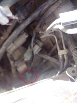

Куда вставляется датчик скорости?
Спидометр не работает.
Вот идет два больших на коробку и с ними в связке еще один по меньше, как мне сказали датчик скорости. Вот болтается, не знаю куда вставить. не вижу разьемов
    53.4 КБ · Просмотры: 906
ну в районе стартера он стоит, я точно не помню, возможно и под ним
