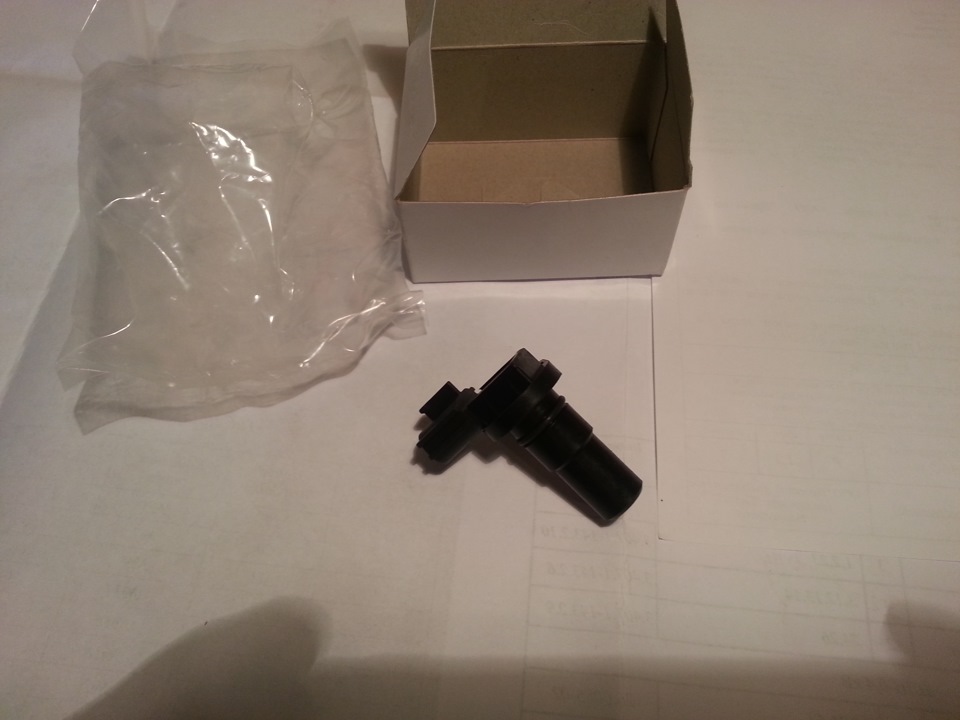

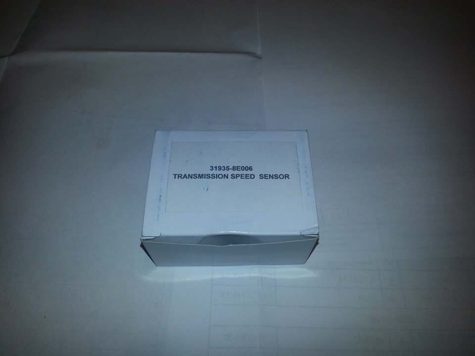

Приехала белая коробочка с надписью "transmission speed sensor" и оригинальным номером:X-MaldeR сказал(а):Отпишись потом что-как,
