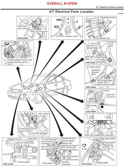

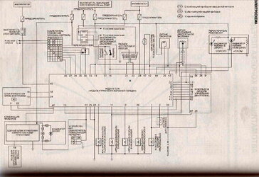

Уважаемые форумчане, здравствуйте! Имеется Nissan Cefiro A33 1999 г.в. двиг VQ20DE, АКПП. Коробка вышла в аварийный режим работает только 3я и задняя передача. Самодиагностика указывает на ошибку №5 (Цепь соленоида Б разорвана или короткозамкнута). Самое интересное, что постоит в гараже несколько часов, выезжаю и работают все передачи все как обычно, но стоит постоять ночь на улице и снова аварийный режим (ошибка не пропадает, даже когда коробка оживает). Снимал поддон, масло в отличном состоянии, соленоиды прозваниваются на сопротивление соответственно книги по эксплуатации. Люди на форумах пишут посмотреть контакты на блоке управления АКПП. Но вот беда нет у меня его, там где он должен стоять его просто нет, начал звонить провода с коробки вышел по ним только к главному ЭБУ. Все провода прозваниваются, вот теперь хз что делать. Машину поставил, не хочу убивать коробку. Бывалые просьба отзовитесь!

Лови схему.
Расположение блока управления АКПП сфотай и выложи.
