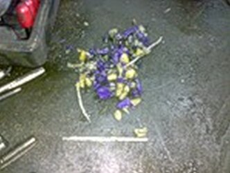

Мужики извините если не в тему в эту, но обещал отписатсь, по поводу коробки. Ни чего серъездного не было а была вот такая хр...нь (были обломки старого привода вмести с пальцем, куски ответной части) в общем одна пластмаса и пару железок. А не переключалась потаму что, хомутик со старого сломанного привода спидометра попал на палец преключения скоростей (был зажат между корпусом коробки и сами механизмом переключения и все :D

У меня старый привод спидометра разволился и ответная часть, там все заьилось пластмассой, от этого не включалась 1 и 2, кусок пластмасы попал в сам механизм переключения ,масло слили вытащили всю хрень ,и в масле всякие остатки плавали, надо было цедить :D ,я решил не желеть и поменял масло
