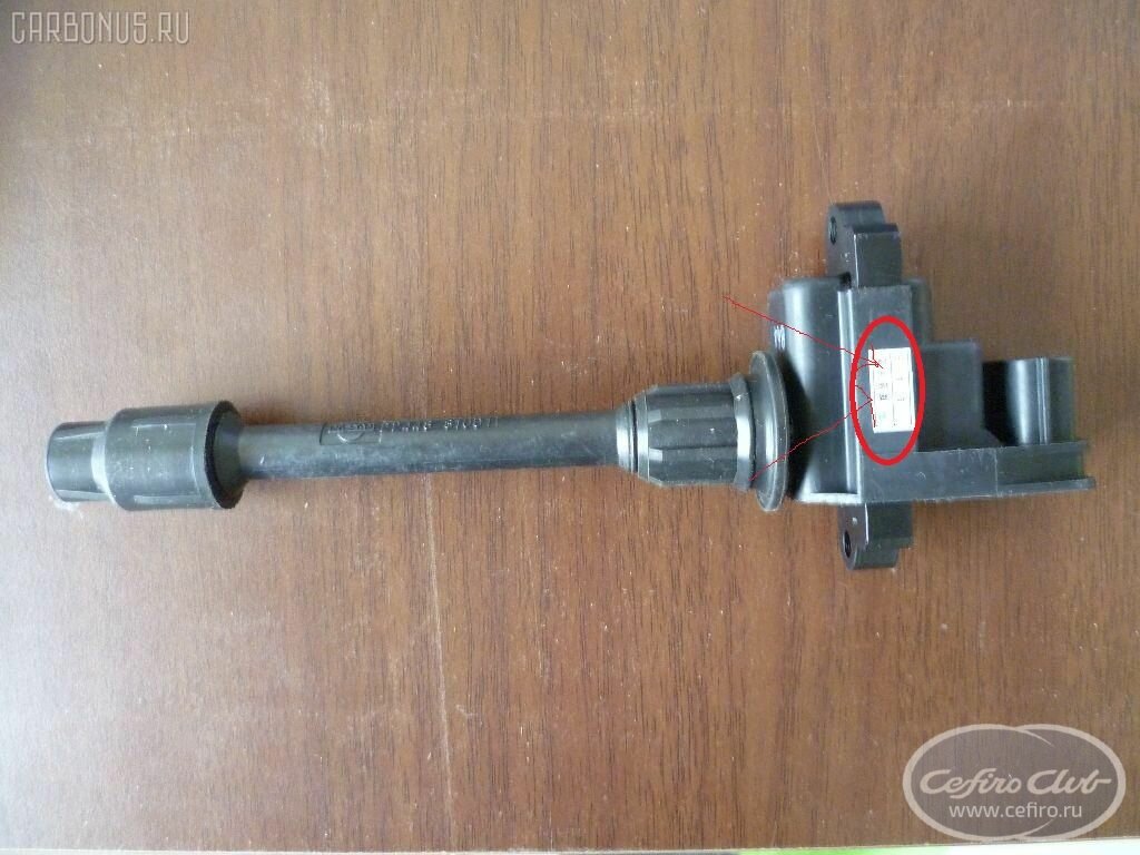

gavrilov сказал(а):
Что выходит из строя - электроника или прошивает изоляцию?
Чаще всего, прошивает наконечники.
Причина - изоляция "устала", т.е. потеряла свои свойства.
Прошивает саму катушку, стенку катушки у которой зазор с коллектором меньше, в темноте видно как от катушки к коллектору мелкие молнии проскакивают, не грязи не воды и масла в колодцах нет. Брал на разборе ставил то же самое, 2 раза менял эффект 0

Если с изоляцией всё в порядке, "копай" в сторону свеч. Поставь "на попробовать" простые, с меньшим зазором.
В каком месте пробивает, покажи

катушка прошивает где обвел, только с другой стороны
Пробуй поменять свечу, как я тебе писал.
Новые свечи, не значит исправные/не бракованные...
