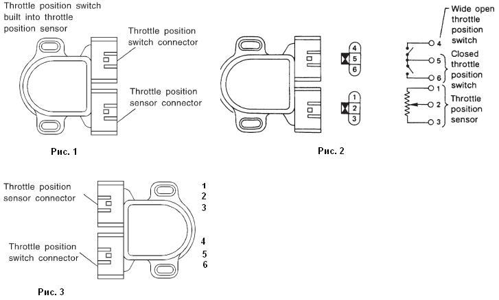

Поясните, пожалуйста, исходя из данного рисунка:
1. Рис. 3 - правдоподобен?
2. Если рис. 3 - реален, то между какими контактами на рис. 3 нужно измерять "есть контакт" - "нет контакта" при повороте ключа в "ОN" и вставлении щупов 0.05-0.15 мм???

Начал он настраивать ДПДЗ. Установил там какое-то напряжение при ON 0.14V (щуп 0.05) и OFF 0.16V (щуп 0.15). Я говорю, это имеет значение, 0.46 или 014? Он говорит, никакого значения не имеет, когда будем прописывать, система поймет, где ДПДЗ выключена, когда включена.
Вообщем, теперь стали в пределах 1600...1800 примерно дергаться обороты. То вообще не держали в промежутке 1500....2000, то теперь дергаются и машина переходит на первую передачу где-то на 1200, если дело идет к остановке. Задолбала пинаться.
Еще нашел диагност, что передняя верхняя лямбда какая-то плохо отрабатывает. Может, говорит, поэтому тоже.
Вообщем, озаботил меня покупкой лямбды какой-то с синим разъемом и оригинальным КХХ. Больше сделать ничего не мог.
ДПДЗ регулируется по концевику холостого хода(отпущенной педали в смысле). При небольшом нажатии педали концевик должен размыкаться. И только так. Напряжение же сигнала с потенциометра при этом(не важно какое) обычно бывает -0,42-0,44 вольта. После регулировки требуется обучить блок начальному положению заслонки. Если есть вакуумный открыватель, то либо вакуумным насосом закрываем заслонку. Либо с помощником, который закрывает ее рукой. Обучается выклюючением на не менее 10 секунд и последующим включением зажигания. Все.

Так ответит кто-нибудь, между какими контактами на рисунке 3 измерять наличие/отсутствие контакта при щупах 0.05-0.15 мм????
