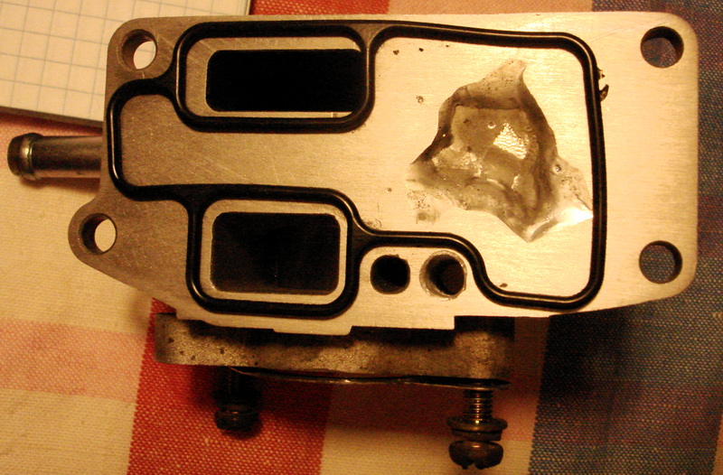

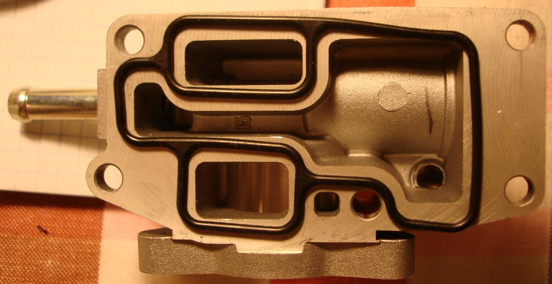

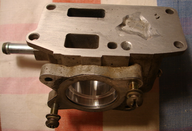

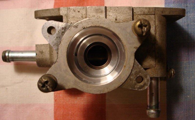

Ivanov-PV сказал(а):Итак, как и обещал, выкладываю, что пока что (потому как пока не ставил) получилось:
Так это выглядело до обработки:
Ну а так - после
Цена вопроса: 1500 рублей за вот такую работу.
Пластина толщиной 2 мм, сварщик ее еще опустил от плоскости сопряжения вниз на 3 мм. Итого съедено 5 мм, не меньше. Конструкция была опрессована после сварки. Плоскость сопряжения вывели. Сварные раковины, видные на фотографии, никак ни на что не влияют. Теперь, ежели конечно все заработает, жидкость никогда не попадет на КХХ. К сожалению, верхней части узла. где сама заслонка, у меня нет. Может быть, там эта жидкость жизненно необходима. Не знаю. Проверить пока не могу. Узел в сборе стоит на машине, я по случаю достал вот эту нижнюю часть и с ней поэкспериментировал.
Как поставлю - отпишусь.
